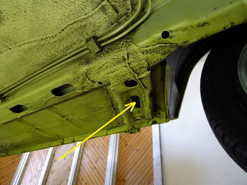

Den größten Teil kannst durch das Loch von unten machen.
P1070920 (Andere).JPG (171.22 KiB) 107327 mal betrachtet
Außerhalb von dem stehenden Blech da sollte normal über den Schweller zu erreichen sein. Dünne Hohlraumsonde in ein Ablaufloch vom Schweller rein und ganz nach vorne schieben.
Sonst halt ein Loch bohren, Konservieren, Gummistopfen, fertig.

Rufus81 hat geschrieben:..Dünne Hohlraumsonde in ein Ablaufloch vom Schweller rein und ganz nach vorne schieben...
Das schau ich mir mal an! Mal sehen, ob die Fluid Sonde dünn genug ist.
