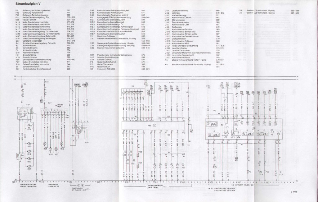

Hat jemand dazu die Pinbelegungspläne um so einen Tacho einzubauen? Danke.
Re: Kadett E Mäusekino in Corsa A FL
Ich hoffe, ein Kadett E Schaltplan vom LCD Tacho hilft dir weiter.
- Corsa A Power
- Beiträge: 14
- Registriert: 20. Jul 2022, 23:00
Danke. Hast du auch vom Corsa A GSI diesen Schaltplan? Danke.
