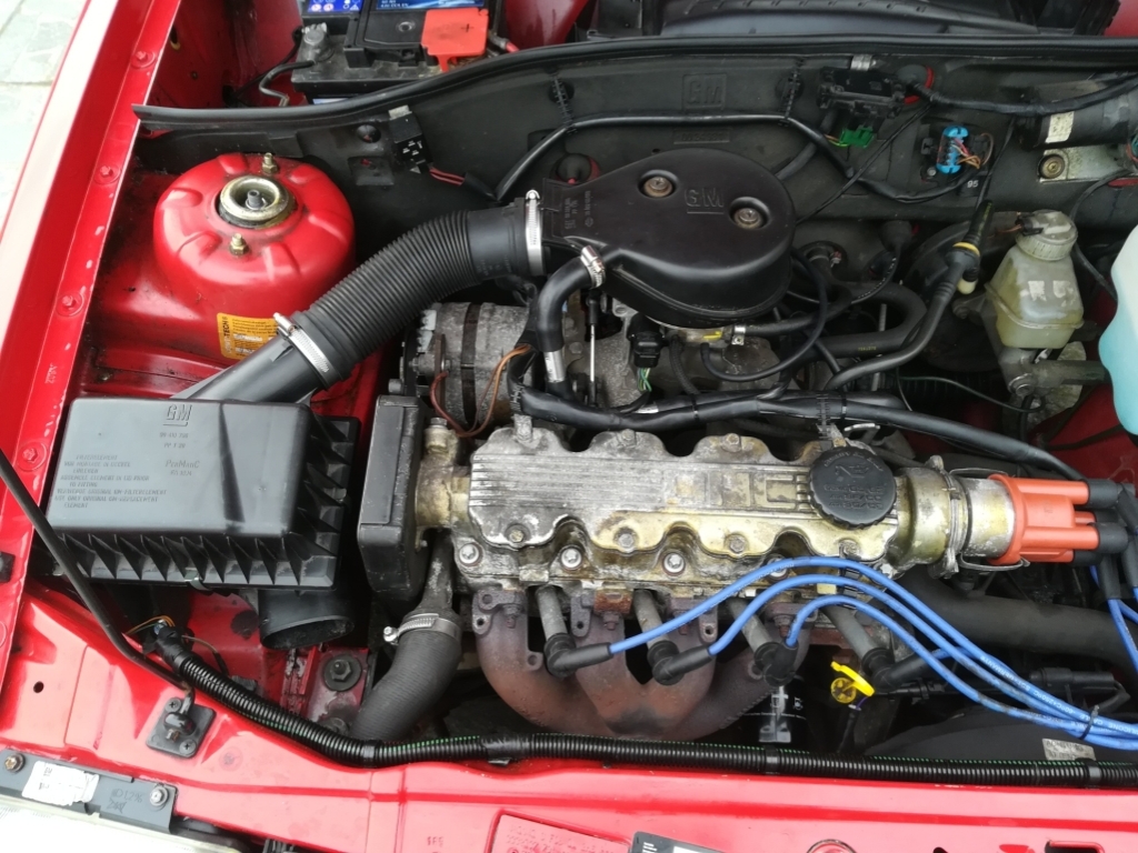

Danke dir! Habe den Ventildeckel im Nachhinein umsonst gekauft, da ja der C14nz einen Ölabscheider hat, sodass ich mir den Ventildeckel vom Astra sparen kann. Ich musste lediglich den Schlauch vom Ölabscheider zur Ansaugglocke verlängern. Der zweite Schlauch ist ja schon passend mit der Multec verbunden. Endlich ist der Pilz weg... Gruß Bengt

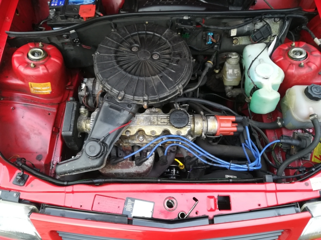

Vorher, nachher...
Beiträge: 1528
Re: Ventildeckel C14nz Astra F
Sehr sauberer Umbau, sieht sofort optisch viel besser aus.
Wollte ich vor laaaanger Zeit auch mal bei meinem C16NZ machen, liegt aber schon alles ewig im Lager :(
