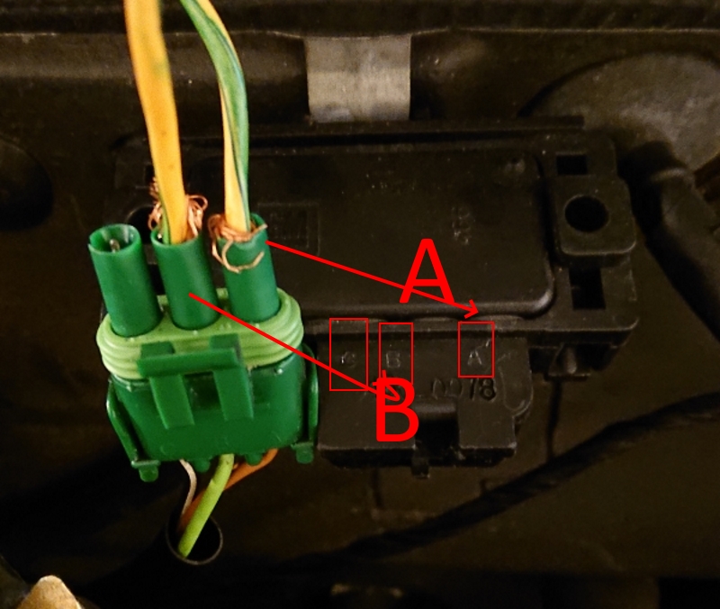

Ich habe das nach Anleitung gemacht und es blinkt garnichts.
- Stecker
- Corsa1.jpg (184.16 KiB) 37322 mal betrachtet
Re: 1.4i zieht bei Vollgas nicht
Ähm, der Stecker ist aber sowas von falsch!! Suche mal weiter rechts im Motorraum auf der gleichen Höhe wie abgebildet. An dem Stecker sind dann auch Buchstaben zu finden, dabei muss A und B überbrückt werden. Gruß Bengt
Das ist der Stecker, welcher sonst in dem schwarzen Kasten steckt, welcher mit den Buchstaben A B C gekennzeichnet ist.
http://www.opcors.com/multec_diagnosesc ... en-62.html
Das ist der richtige Stecker... Siehe Link...
Ja, O.K. der ist aber an der Lichmaschine fest gebunden und nicht an der Sptitzwand.
...dann nächtser Versuch. Besten Dank bis dahin.

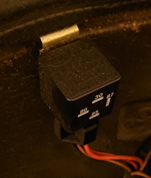

Dann habe ich bei laufendem Motor den Stecker von dem Relee, oder was das ist, mal gezogen und nun dreht sich der Anlasser nicht mehr.
Ist das Teil nun kaputt oder gibt es irgendwo noch eine spezielle Sicherung für den Anlasser. Im Sicherungskasten ist nichts zu Anlasser zu finden.
Ohne das Relais läuft gar nix, das ist für die komplette Stromversorgung der Motoelektronik zuständig. Mir erweckt sich der Eindruck das Du leider gar keine Ahnung vom Corsa hast. Am besten wäre es wenn du dir jemanden in der Nähe suchst vom Forum der dir hilft.
