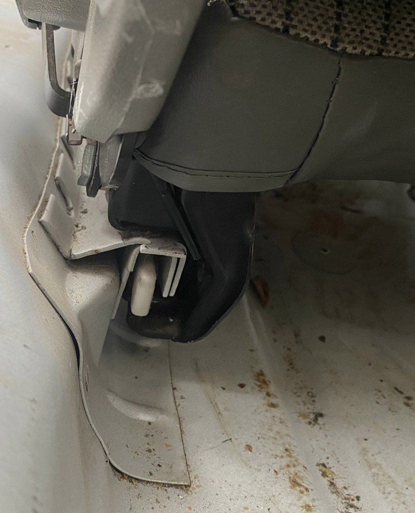

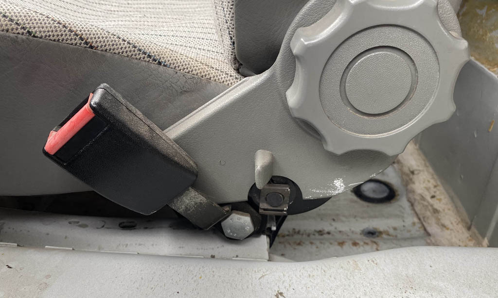

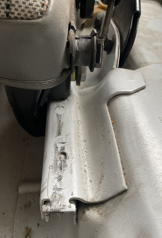

Zu den ersten 3 Fotos aus dem Anhang. Die beiden Frontsitze sind in der Schiene und vorn fest geschraubt wie es sich gehört. Die Verstellung funkt. ebenfalls einwandfrei nur kann ich beide Sitze noch wackeln auf der jeweiligen Innenseite. Gibt es da ein Bauteil was ich vergessen habe oder habe ich das falsch eingebaut?

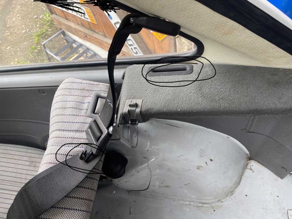

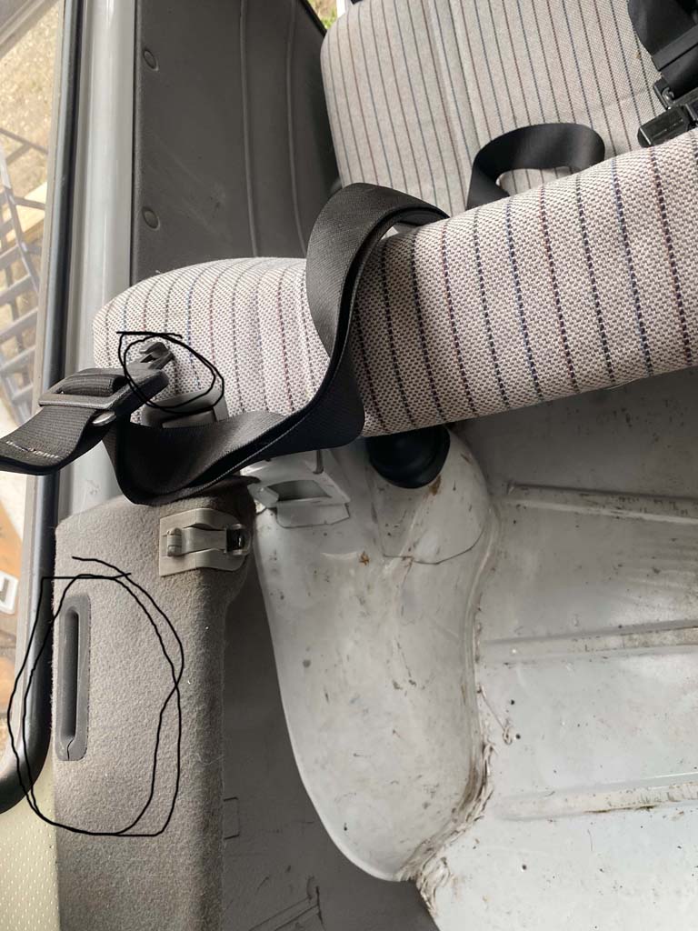

Zu den 2 Fotos von der Gutführung stellt sich mir die Frage. Muss der Gurt durch diese Graue Gurtführung? Wo muss dieses Plastikteil wo man den Gurt mit verstellen kann befestigt werden mit dem Haken der da dran ist?

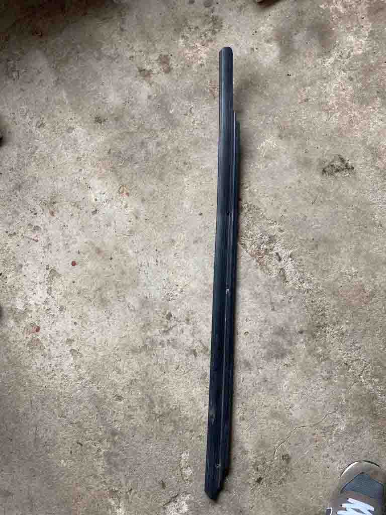

Und zu guter Letzt, ich habe noch eine Leiste übrig, leider keine Teilenummer oder so drauf. Wer kann mir sagen wo die hin kommt?

Also, auf die Metallschienen an der Karosse, wo die Sitze drauf laufen, kommen noch Kunststoffabdeckungen drüber.
https://www.google.de/search?source=uni ... 1VwwDMMc9M
Nr.21 und 22
Dann sollte da auch nichts mehr wackeln.
Die Leiste ist eine Schwellerverkleidung im Innenraum. Sieht aus wie von nem 4/5 trg. Modell
Und die Gurtdurchführung ist für Gurte mit Rollen gedacht. So wie es aussieht sind deine Gurte die starre Ausführung. Dazu kann ich leider nichts sagen.

die Gurte hinten sind quasi die Nullausstattung, die Durchführungen sind auch dort vorhanden aber ungenutzt.
Es stimmt so wie es ist.
In die Haken kannst du die Schlosszungen einhängen, damit die nicht einfach herumliegen.

PS: Die Buchse in die der Sitz einhakt (Bild 4) ist defekt, solltest du erneuern.

Ja das mit dem Gurt habe ich nun auch bemerkt. Denke es ist für die Modelle mit Gurtautomat gedacht diese Aussparung.
