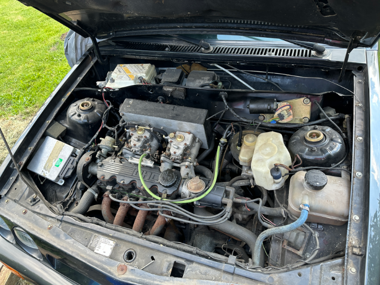

Also es ist ein Doppelweber-Umbau mit einer Ansaugbrücke von dbilas und einem selbstgebauten Luftfilterkasten. Der Motorcode beginnt mit 13S*.
Zu den Webern liegt kein leider kein Gutachten vor. Für alle anderen Änderungen schon. Der Sound soll wirklich Klasse sein und Lust hätte ich schon, den wenigstens Mal zu hören. Bei dem Umbau wurde die originale Spritpumpe abgeklemmt und irgendeine hängt am Tank rum.

Was mir an deinem Bild vom Motorraum auffällt, es ist ein Steuergerät mit Kabelbaum eingebaut, welches für die Irmscher Einspritzung am 13SB verwendet wurde... War er vielleicht mal damit ausgestattet?

Also was auch auffällt ist das da beim Innenraumlüftermotor noch ein Luftmassenmesser liegt und einen Drosselklappenpoti an den Vergaser.
Ich würde das erstmal genauer anschauen, vielleicht das jemanden hier was komplett eigenes gebaut hat (Weber auf Einspritzung?), Verfolge die Kabel mal die zum Vergasern gehen.
Macht bitte mal ein Bild von der Pumpe am Tank.

Dazu ist bei dir noch einen Fächerkrümmer verbaut, auch hierfür wird ein Gutachten gebraucht, sollte auch kein Thema sein. Irmscher hatte die im Angebot. Aber hier im Forum haben einige die Gutachten auch noch liegen.
