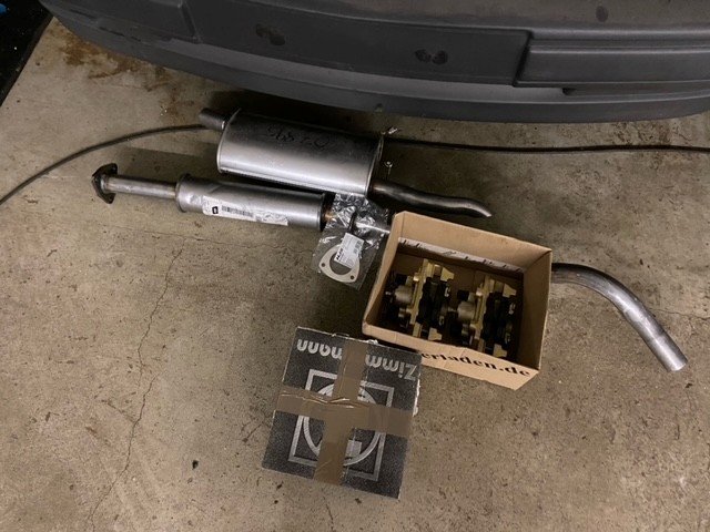

Hier schon einmal ein kleines Update. Aktuell sammle ich fleißig Fehlteile des Innenraums und befasse mich mit den Inspektionsarbeiten... Bisher wurde folgendes ergänzt bzw getauscht:
-Hutablage (aus Fundus) da die Kunststoffhalter abgebrochen waren und ersatzweise ein Aluröhrchen in den Aufnahmepunkten lag.
-Aschenbecher (danke an Steve!)
-Innere Spiegeldreiecke und Verstellhebel (Fundus und Neukauf)
-Zündkerzen neu
-Zündkabel neu
-Verteilerkappe und Finger neu (aus Fundus)
-Luftfilter neu
-Spritfilter (kommt) neu
-Öl und Filter (kommen) neu
-Auspuffanlage (MSD + ESD kommen) neu

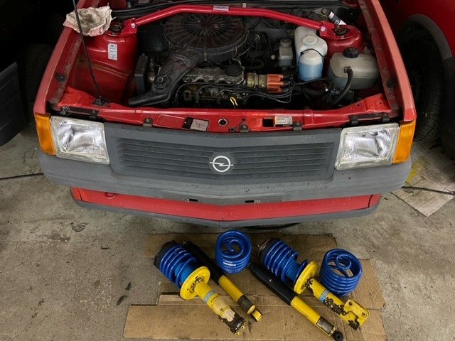

Für den TÜV überlege ich das verbaute, nicht eingetragene No-Name Gewindefahrwerk raus zu schmeißen und gegen was vernünftiges, eintragbares zu ersetzen. Bremse ist aktuell auch was nicht-eingetragenes verbaut, was ich entweder eintragen lasse oder gegen eine originale ersetze.
Eine große Durchsicht wird natürlich auch noch erfolgen, um alle möglichen Mängel aufzudecken und für den TÜV zu beseitigen.

Hier geht es leider langsamer als erhofft voran... nach und nach treffen noch Teile für die große Durchsicht ein. Ein eintragbares Fahrwerk habe ich auch schon aus dem Fundus geholt um es zeitnah einzubauen...

Auch hier geht es mit kleinen Schritten weiter... Fahrwerk sowie neuer Auspuff sind verbaut.
Da die Radläufe schonmal beigepinselt wurden und ich die Kanten umlegen wollte um breitere Felgen fahren zu können habe ich links begonnen den lack runter zu schleifen und die Kante anzulegen. Bereits nach den ersten Hammerschlägen zeigte die Seitenwand punktuelle Beulenbildung und knirschte verdächtig. Vermutung: Die Radläufe werden wohl tot sein und müssen ersetzt werden bevor man and Umlegen der Kanten denken kann.
Ich halte euch zu den weiteren Schritten auf dem Laufenden!

Hinten muss man die Schweißpunkte aufbohren sonst knickt das immer irgendwo.

habe mich da glaube ich etwas unglücklich ausgedrückt - es scheint von innen her zu rosten und die Rostbrocken drücken sich durch das mittlerweile dünne Außenblech durch.
Habe an meinem beigen 1,3er hinten auch die Kanten umgelegt. Das ging damals ohne die Punkte aufbohren zu müssen...
Neu mache ich das Blech in jedem Fall!
