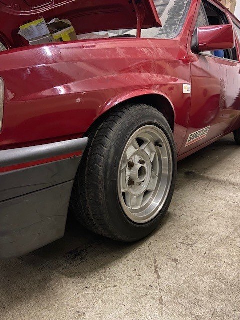

wie auf dem Bild des Kaufes zu sehen, waren ATS in 7x13 ET20 montiert, welche auch eingetragen sind. Daher habe ich wieder einen Satz besorgt - dieses Mal in weiß/glanzgedreht. Hier mal ein Vorgeschmack, was die Optik angeht...

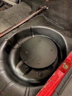

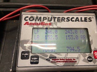

nachdem ich den Auspuff final installiert hatte, habe ich den ursprünglich verbauten Ballast wieder installiert und das Gewicht des Wagens inkl. ca. 15 Liter Sprit ermittelt. In der Klasse wofür der Wagen ursprünglich gedacht war muss er ein Gewicht von mindestens 805kg haben. Da fehlt leider noch etwas, was sich aber auch noch regeln lässt... Der Wagen hat aktuell nur einen Schalensitz verbaut, die Karosse ist komplett in Blech - keine Leichtbaukarosserieteile und alle Scheiben in Glas!

Zwischenzeitlich sind mir noch ein paar Mattig Stahlfelgen zugelaufen, welche das Gewicht des Wagens auch erhöhen.
Verfasst: 6. Aug 2025, 09:28
von Vaux82
Manche Stahlfelge ist leichter wie eine aus Alu..😅👍
Aber die sehen so groß aus?
Verfasst: 6. Aug 2025, 13:33
von ttmarco
Sind 7x13 ET20 mit 185/60-13 Toyo R888

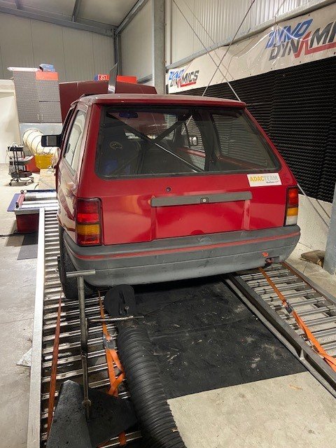

So, gestern Abend war es soweit. Der Wagen wurde auf den Prüfstand gestellt und die ersten Anpassungen an Grundeinstellungen sowie Einspritz- und Zündkennfeld vorgenommen. Im ersten Schuss kamen wir auf 112PS und 150Nm.
Wir sehen noch ein Wenig Potential, da der Wagen ab ca. 5500 U/min noch deutlich zu fett läuft. Die Zündung ist zudem auch noch nicht voll ausgereizt.
Leider konnten wir keine weiteren Änderungen testen, da wir Probleme mit einem zeitweise fehlenden Triggersignal des Kurbelwellensensors haben. Vermutung an dieser Stelle ist, dass der Sensor defekt zu sein scheint. Wir werden einen neuen besorgen, montieren und sehen ob die Probleme damit gelöst werden können.
Verfasst: 13. Nov 2025, 09:32
von ttmarco
Gestern Abend noch einmal ein wenig probiert und optimiert. Gemisch oben raus magerer gemacht und Zündung noch einmal etwas früher gestellt... Ergebnis sind aktuell 114,5PS und 150Nm Drehmoment. Leider baut die Leistung ab ca. 5500U/min schon wieder ab. Aber jetzt heißt es erst einmal Restarbeiten erledigen und mal fahren...
