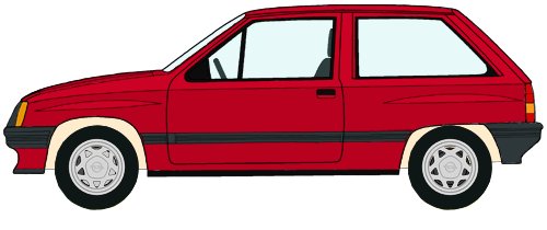

mal wieder ein Update, wenn auch nur am PC...
So wird er nun werden...
