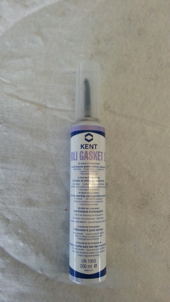

Die dichtmasse:
Schönes thema. Wenn man im internet auf diversen (VW)seiten herumstöbert hört man oft das zauberwort sikaflex. Warum also nicht sikaflex nehmen? Weil es nicht einfach DAS sikaflex gibt. Sikaflex ist eine produktfamilie mit jeder menge verschiedener produkte. Da muss man erstmal das richtige finden. Viele greifen da zum am häufigsten verbreiteten produkt: Sikaflex 221.
Das würde ich aber nicht empfehlen. Warum?
Sikaflex 221 ist „nur“ hitzebeständig bis etwa 120°C
„ja und?“ werden jetzt viele sagen „ so heiss wird doch die felge nicht!“
Oh doch! Konkretes beispiel von nem bekannten mit golf 1 GTI: Kurvige landstrasse im odenwald mit jeder menge fahrspass für so ein auto. N paar motorradfahrer waren auch unterwegs und da hat er’s ein bisschen zügiger gehen lassen. Natürlich auch mit entsprechenden bremsmannövern vor den kurven. iwann merkte er ein schlagen in der lenkung und laute abrollgeräusche. Angehalten und siehe da: beide reifen vorne fast platt! Warum? Bremse natürlich auf vernünftiger betriebstemperatur. Die hitze überträgt sich logischerweise auf den felgenstern… und alu leitet wärme nunmal sehr gut. Das skaflex fing an sich zu verflüssigen und lief dann durch die fliehkraft schön nach aussen über das felgenbett weg. Felgen vorne beide undicht.
So was kann lebensgefährlich werden!
Also dichtmasse verwenden die mehr temperatur abkann!
Kent siligasket II habe ich verwendet. Temperaturbeständig bis 240°C weil mans auch als dichtmasse am motor verwenden kann.
Oder man nimmt Loctite 5910. die zusammensetztung ist sehr ähnlich.

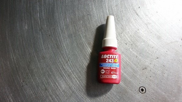

Schraubensicherung mittelfest

Jetzt die schrauben mit schraubensicherung bestreichen und locker von hand reindrehen.

Jetzt kommt der Gewissenhafte part. Alle schrauben über kreuz mit 25 NM anziehen. Fühlt sich im ersten moment etwas komisch an weil die schrauben etwas nachgeben bzw sich das felgenbett noch setzt. Aber nach ein paar schrauben hat man ein gefühl dafür und es klappt ganz gut.
Ich habe noch papier zwischen die nuss und den schraubenkopf gelegt. Kann man machen, aber bei den TiNi beschichteten schrauben ists eig nicht nötig da die beschichtung schon sehr hart ist.
