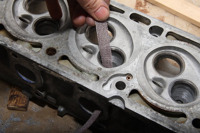

So hab heut mal ein klein wenig an den Kanälen rumgefräst und geschliffen. Zuerst hab ich die echt fiesen Kanten auf der "Innenseite" der Biegung abgerundet. Da gings halt mal einfach im rechten Wikel um die Ecke :roll: . Dazu hab ich eine in Streifen geschnittene "Abranet" P80 durch den Kanal gezogen. Sollte zwar mit normalen Schleifpapier auch gehen, aber das reißt halt eventuell. So fühlt es sich gleich viel besser an.
Anschließend einen Fräser in meine Proxxon gespannt und die "Außenkurve" der Kanäle geglättet und an die Ventilsitze angepasst.
Danach die Stellen nochmal mit nem Trommelschleifer nachgearbeitet.
Zu mehr hat ich heut keinen Bock :oops: :mrgreen: .
Aber man sieht schon deutliche Unterschiede. Obwohl der Kopf ja schon ganz ordendlich ausgeschaut hat. Da hab ich schon bilder vom c20ne gesehen, bei dem noch richtig gemeine Gusskanten im Kanal standen. :roll:

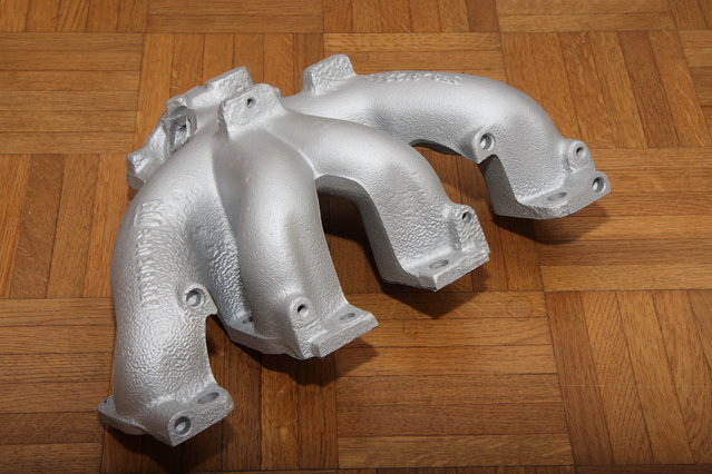

Die Kanäle machen jetzt auch schon Fortschritte. Hab sie auf die größe der Dichtungen angepasst. Dazu eben mit nem Fräser grob vorgearbeitet und dann mit Schleiftrommel beigearbeitet. Danach die wirkliche Sauarbeit und mit Handschuh und Schleifpapierstreifchen bewaffnet der Länge nach die Kanäle geschliffen. Von P80-P320. Handschuhe deswegen, weil ich sonst kein Profil mehr auf den Fingern hätte :D .
Ich hab mich da jetzt mal an der Riblet-Effekt-Theorie orientiert. (Das mit der Haihaut und Strömungsgünstig...) Was die Kanäle angeht, gehen die Meinungen ja stark auseinander. Die einen polieren, die anderen erweitern nur grob und wieder weitere schleifens noch etwas feiner.
Aber wirklich perfekt ists mir nicht gelungen. Bin nicht ganz zufrieden. Hab halt vom Fräser (bzw. den verklemmten Aluspänen :roll: ) und der Schleiftrommel noch Querriefen...
Dazu ists nicht ganz einfach um die Ventilführungen herumzuschleifen, und die Ventilsitze sollte man auch nicht ruinieren...
Naja wird schon werden, mehr wie als dass es gar nix gebracht hat kann ja nicht passieren^^.
Ein- und Auslassseite geschliffen

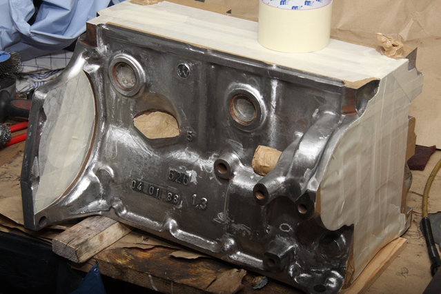

So! Nach ner halben Ewigkeit gings bei mir doch noch etwas weiter. Aufgrund dessen dass wir ja mit dem Platz immer etwas knapp sind und das Wetter dieses JAhr mal echt derbe Scheizze ist, wars halt Essig mit basteln.
Was ich noch fertig gebracht hab, waren eben die Ansaugbrücke und den Krümmer anzupassen. Und noch den Motorblock abzuschleifen. Dann eben noch alles abkleben um fürs Lackieren startklar zu sein.

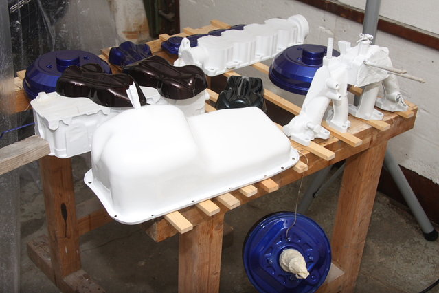

Hab gestern und heut die Motorteile und die neuen Bremstrommel in Farbe getaucht. Bis morgen Abend muss ich nur noch alles verräumen und so tun als wär nix gewesen :lol: ...
Hier das Ergebnis:
Motorblock original
Motorblock original
Motorblock geschliffen

Alle Teile mal grundiert
Und dann noch lackiert

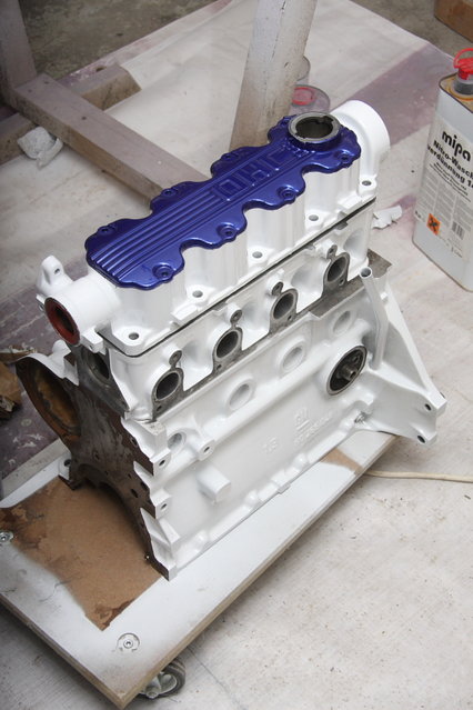

Hier noch ein paar Bilder.
Lacke sind: Signalweiß und Ford Imperialblau/Racingblue mit ein bisschen Pearl reingemischt. Bei Sonne kommt das sicher nochmal ne dicke Ecke geiler! Mein Wagen hat mittlerweile ne Farbmischung...^^
Motorblock C13N in Signalweiß und Racingblue
