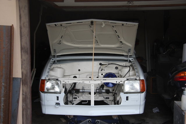

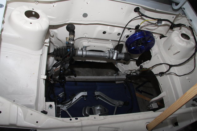

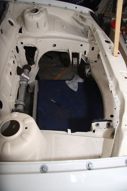

Optisch ist heut nicht viel passiert. Hab halt noch das Lenkgestänge entrostet neu gestrichen und dem Ganzen neue Sputstangenköpfe verpasst. Die Motor-Lager neu eingebaut und noch die Kotflügel und die Motorhaube richtige eingebaut. Ich sags Euch das Dichtband ist schon so ein nerviges Zeug... Nächstesmal nehm ich Karosserie-Dichtmasse oder sowas
. Zum Glück macht man sowas normalerweise nur einmal.

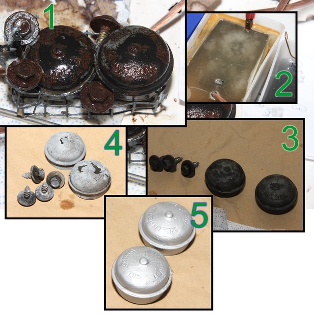

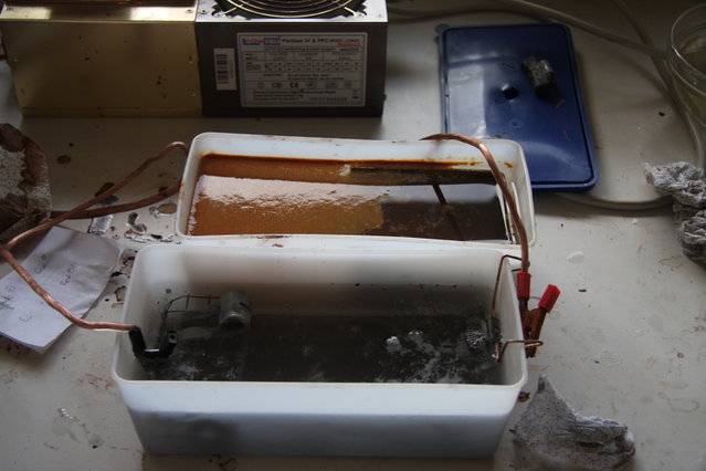

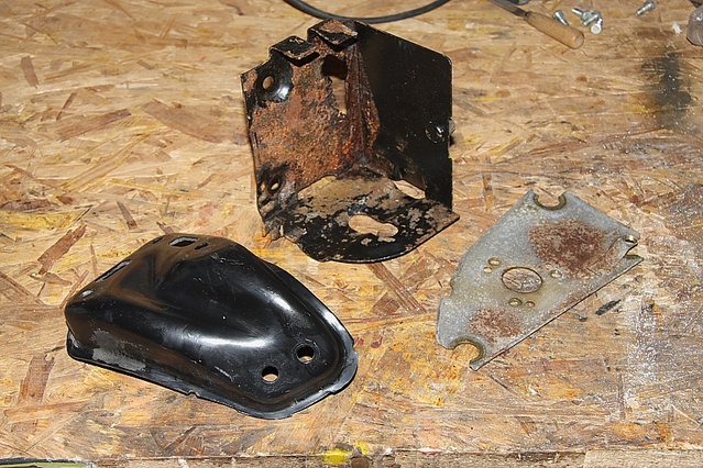

Dann hab ich noch nebenher ein paar Kleinteile, von denen ich nicht weiß wo ich neue her bekomm, galvanisch entrostet. funktioniert auch recht gut. Und danach wieder per galvanik neu Verzinkt... zumindest versucht. Kann leider sie Spannung nicht genau einstellen, weswegen das alles eher rauh wird. Ein Versuch wars wert.
Steh grad vor dem Haufen wie der Ochs vorm Berg... Bau jetzt halt erstmal alles ein was ich zuordnen kann und der Rest wird sich dann schon finden. Ich lauf halt die Gefahr, dass ich evtl. irgendwelche Teile wieder ausbauen muss weils dann von der Reihenfolge nicht passt. Aber wird sich schon zeigen. Ich hab mir zum Glück alles notiert und die Kleinteile in so Sortimentkästchen mit Zettel vom Bestimmungsort eingelagert.
- Einzug der ersten Teile im Motorraum
- Die Versuchsobjekte. Habs aber nach dem "Ergebnis" doch nochmal vorsichtshalber bepinselt.
- Galvanikbäder, einmal zum entrosten und einmal zum verzinken.

noch nicht zusammenbauen HOHLRAUMKONSERVIERUNG bitte bitte

Und als erste der Kabelbaum verlegen und Massepunkten anschließen (Gewinde nachschneiden für eine gute Masse).

Hohlraum kommt auch noch. Kann ich aber erst nächste Woche machen. Das wird ein Spaß mit dem heißen Schlabber

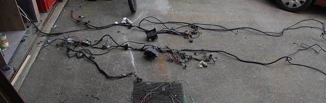

Den neuen Kabelbaum heute mal soweit hergerichtet und verlegt. Jetzt muss ich mich nur noch erinnern, wo ich die Laschen zum festmachen hin hab^^. Trotz dass ich da recht ordendlich alles sortiert hatte, sind doch die einen oder anderen Kleinteile verschwunden... U.A. auch die Schrauben von den Heckleuchten...

- Neuer vs. alter Kabelbaum

- Neuer Kabelbaum frei fliegend verlegt. Mit Anleitung^^...

was sind das für bilder im fußraum kontroll bilder vom ausbau?

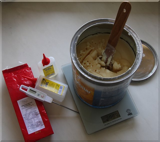

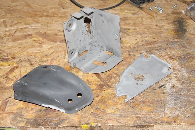

Jo und es wird nicht wirklich weniger. Nach meinem enttäuschenden
PU-Buchsendebakel hab ich scon mal die ersten 2,5 Liter meines Mike-Sanders-Clon* zusammengemixt. und dann noch ein paar rostige Teile gestrahlt. Bei der Halterung für , ich denk mal, dass es der AK-Filter für die Tankentlüftung war?! werd ich sogar wieder ein bisserl schweißen müssen
. Aber es wird langsam. Die Folie für die B-Säulen ist auch schon da und diverse Neuteile sind auch schon bestellt.
*Der Mike Sanders-/PX-11-/Gurulan-Clon bestehend aus
84% Vaseline
10% Carnaubawachs
6% Weißöl/Vaselineöl
Schmelzpunkt liegt bei 62°C und sollte auch im Sommer nicht zu sehr tropfen^^.

- Ein paar rostige Kleinteile
- Und schön gestrahlt, bzw nur angerauht für den Lackauftrag.
