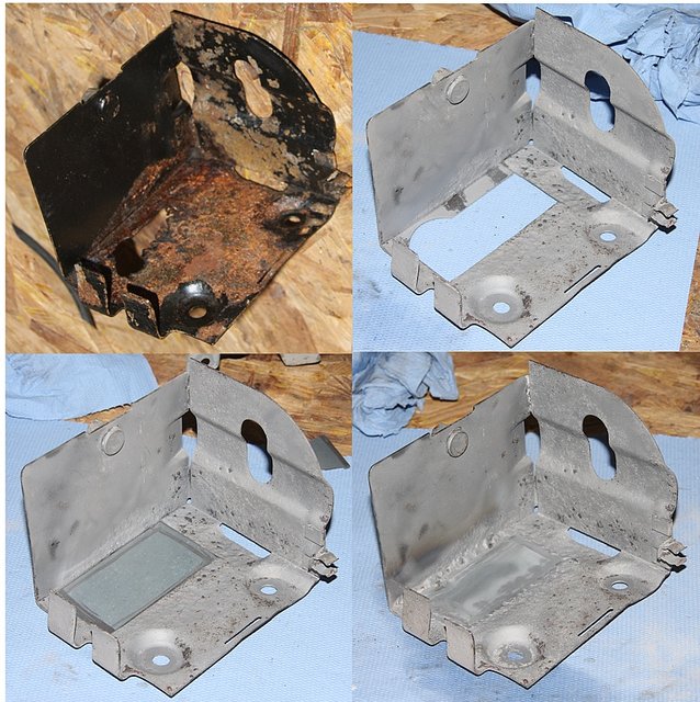

Heut noch die Halteplatte für den Scheibenwischermotor und das Blech für die Luftvorerwärmung gestrahlt. Die eine Lasche an dem Blech hats mit der Zeit weggegammelt, also war heut wieder schweißen angesagt. Gleich auch noch die Haltebox, die ich gestern schon gestrahlt hatte, geschweißt. Realistisch betrachtet, nicht wirklich nötig, aber mir war danach^^. Dann natürlich alles schön mit Farbe eingepinselt.

- Tankentlüftungsbehälterhaltebox (<- ^^) vorher, gestrahlt, Blech angepasst und geschweißt.
- Ansaugluftvorerwärmungsblech das Selbe in grün

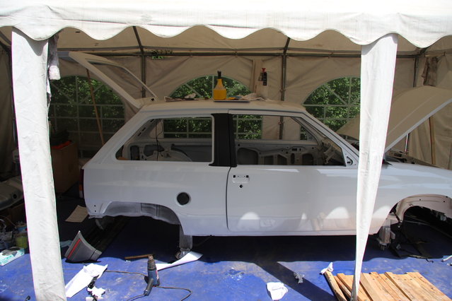

Auf jeden Fall sieht der Corsa langsam aber sicher wieder wie ein Corsa aus.

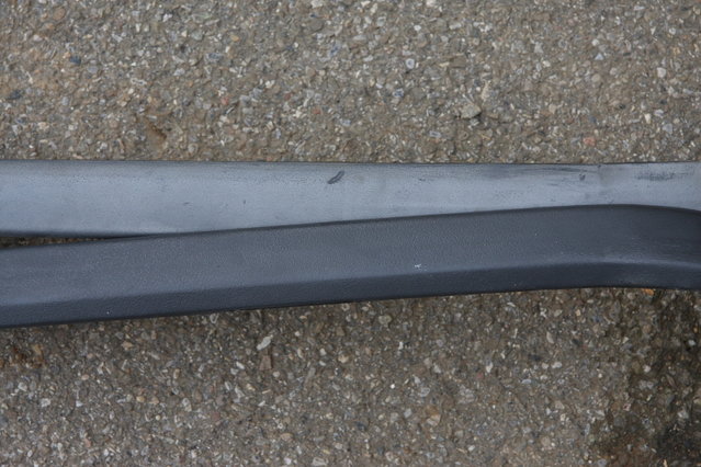

An die Stoßstange muss ich auch nochmal ran, da sie aufgrund der stehenden Transportes (& Lagerung?
) auf der linken Seite arg verzogen ist. Irgendwo hier im Forum steht der Tip das Teil in die Sonne zu legen... Ich werds mal mit dem Fön oder vielleicht sogar mit nem Strahler versuchen...Hmm...

Und dann noch die Frontlippe mit nem Heißluftfön malträtiert. Hat echt super geklappt. Die Heckstoßstange darf die Prozedur auch noch über sich ergehen lassen.

- Corsa-look wieder hergestellt
- Schutzlippe von der Front vorher und nachher
- Das Gesicht nimmt langsam Form an

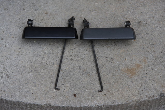

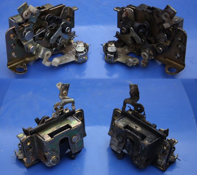

Nachdem ja die Türgriffe aus ABS sind und sich eben nicht mit der Fönmethode auffrischen lassen, bin ich auf die Idee gekommen sie ebenfalls mit der schwarzen Folie zu beziehen. Das Ergebnis sieht auch echt ansehnlich aus. Jetzt stellt sich nur die Frage, wielange das so hält.

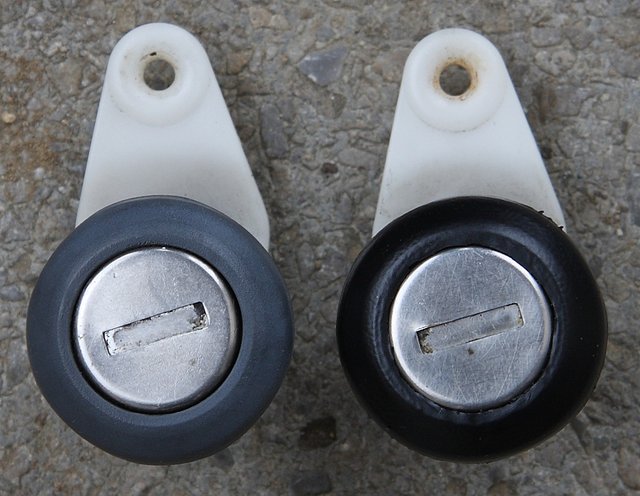

Das Gleiche hab ich dann noch mit den Schließzylindern gemacht. Da sieht man bei genauerem hinschauen eben den Ausschnitt. Eingebaut ist das Zeug mittlerweile auch noch. Natürlich alle Teile erstmal sauber gemacht und dann in ordendlich Ballistol getunkt. Das Gleich gilt natürlich für das Schloss.

- Schlösser vorher nachher

- Schließzylinder in neuem Look

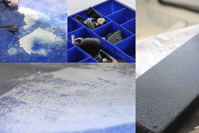

- Die Probestücke zum Test der Kriechfähigkeit des Hohlraumwachses.
Ab 20°C fängt das Wachs zu kriechen an. So reicht ein schoner sonniger Tag, damits eventuell entstandenem Rost die Basis nimmt.
