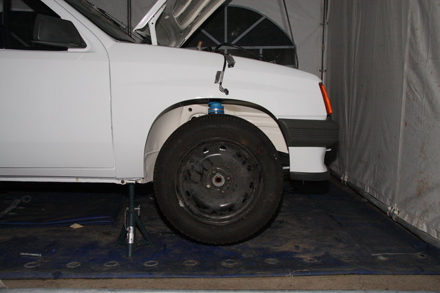

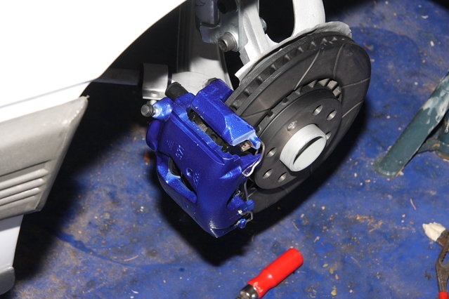

Also hab ich jetzt ganz einfach mal die Augen vor der Realität geschlossen und spontan heute noch die Sättel verbaut. Sehen schon lecker aus, die Teile. Dann noch getestet, ob die alten Felgen vielleicht doch 8) ... , aber neee, war ja klar 13er gehen einfach nicht :lol: .
Dann mal die 15er vom Dacia "ausgeliehen". :shock: :roll: :lol: Hat was Lastwagenmäßiges... :lol:
Da wird die Frage nach den Felgen langsam konkreter. Die alten waren 6j13 mit 165er. Sah nicht mal sooo schlecht aus. Wie schon gesagt, hinten ist nicht gebördelt. Da denk ich mal, dass mit 175 schluss ist und auf 6j machen die wahrscheinlich auch nen ordendlichen Bauch.

Sieht doch gut aus, ich kenn das, hab mich die Tage auch aufgerafft, und das seit 4000km klappernde Außengelenk an meinem 5er erneuert. Jetzt noch Bremse Hinten und dann ab zum Tüv.
Halter hat alles gepasst?? Freut mich :D :top:
Macht nen schicken die Bremse. Meinst du die Farbe hält auf Dauer??? Oder ist das sogar Hitzebeständiger Lack???

Die Lackierung hat ja vom Material her nen ordendlichen Aufbau. 2K Ep-Grund, Konventioneller Basislack und 2K Klarlack. Normalerweise sollte das halten. Kann halt sein, dass der Farbton leidet. Aber selbst wenn, soll ja kein Show-car werden und ganz ungeschützt wollte ichs auch nicht lassen. Und spätestens, wenn alles mit Bremsstaub voll ist, sieht man eh nix mehr von der Farbe^^.

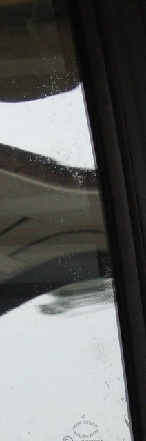

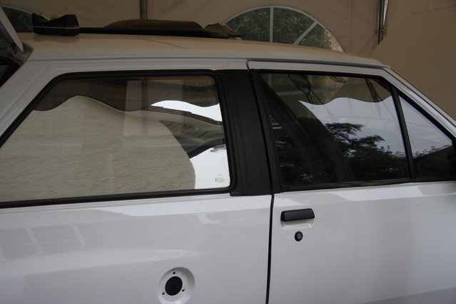

Auch wenn man von mir die Tage nicht viel gehört hat gings doch ein wenig weiter. Anfang die Woche hab ich (versucht :roll: ) meine hinteren Scheiben mit Folie zu bekleben. Aufgrund meiner damals echt guten Erfahrungen mit CFC-Folie, hab ich diesmal auch wieder zu den Vorgeformten gegriffen. Aber diesmal wollte es einfach nicht klappen... Schlechtes Karma oder was auch immer 8) , aber sooo mies hab ich das echt noch nie hingekriegt. Hatte ja zuerst veruscht die Scheiben in noch ausgebautem Zustand zu bekleben. Aber auch da hab ich mir schon ordendlich Staub eingefangen. Also Scheiben eingebaut und versucht es in eingebautem Zustand zu machen (so wie bei meine Veci damals...). Hat aber auch nicht wirklich funktioniert. Echt blöd das Ganze. Jetzt fährt halt noch so ne peinliche Folierung auf den Straßen rum. War wahrscheinlich Schicksal, weil ich mich immer über die anderen Diletanten lustig gemacht hab... :twisted:
Nochmal mach ichs nicht auch wenns scheize ausschaut. Für ein ungewisses Ergebnis sind mir die 120€ einfach zu viel.

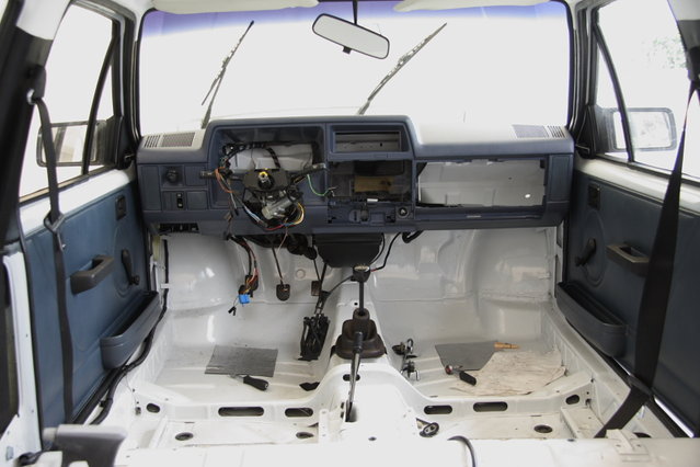

Übrigens hab ich hier noch ein Kabel dessen Bestimmungsort ich noch nicht finden konnte. Das Kabel hängt an dem Bündel, was für Blinker, Scheibenwischer, Zündschloss zuständig ist. Vielleicht weiß einer von Euch wo das hinkommt.
Man erkennts schlecht, ist aber leicht verspiegelt.
Nahaufnahme der Staubpickel...
Amaturenbrett ist vorerst mal drin
Kabel unbekannten Ursprungs
Re: Chilis scharfe Schleuder
Verfasst: 25. Aug 2013, 00:04
von M1ghtyWolf
Das müsste das Signalhorn sein, kommt an den Schleifring.
Wenn ich mich nicht täusche.
Verfasst: 25. Aug 2013, 14:23
von ravel1er
jup kommt hinten am schleifgring rann;)
Verfasst: 25. Aug 2013, 17:01
von Chili
Jup, habs mittlerweile gefunden. Danke. :D

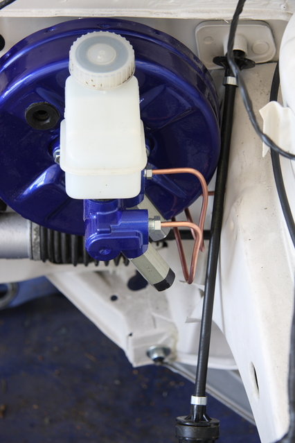

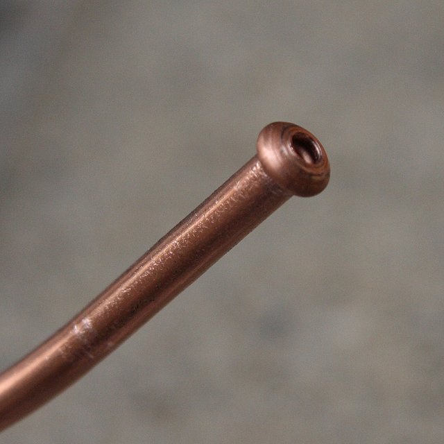

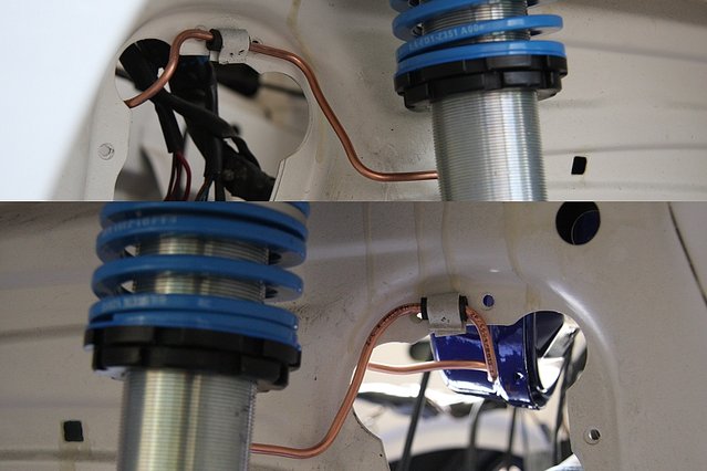

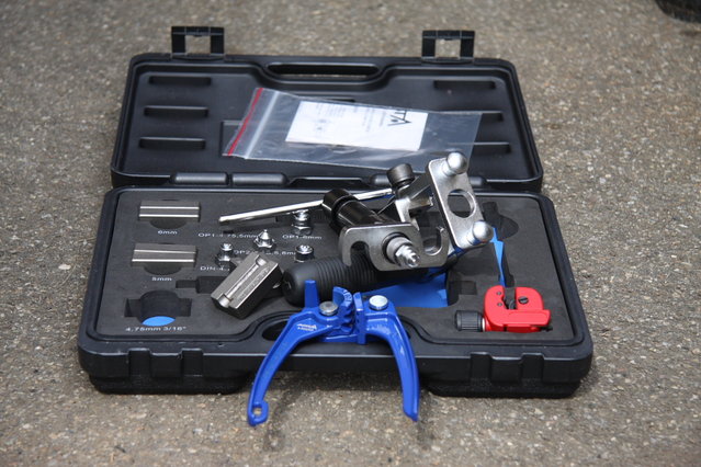

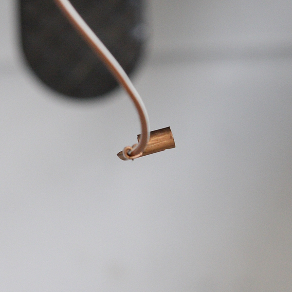

Heute ist Werkzeug und Material für die Bremsleitungen gekommen. So konnte ich wenigstens auch da gleich los legen. Die Leitungen für Vorne konnte ich so heute noch machen. Schön ist zwar anders, aber es erfüllt seinen Zweck. Das Bördelgerät ist übrigens sauber verarbeitet und erfüllt ordendlich seinen Dienst. Und wenn ich bedenke, wie lange ich da jetzt schon dran gesessen bin, lohnt sich auch die Anschaffung. Denn bei den Örtlichen Stundenlöhnen von Mechanikern wärs mich auf jeden fall nicht günstiger gekommen es machen zu lassen.
Ganz nebenbei ist mir heut aufgefallen, dass der Anschluss vom Scheibenwischermotor am neuen Kabelbaum ein anderer ist... :roll: So am Rande erwähnt.
Mit dem Kabelbaum bin ich heut auch etwas am kämpfen gewesen. Ist halt etwas blöd wenn man nich weiß wo die Kabel alle so hinkommen und man sie nach dem Amaturenbrett ausrichten muss. Ich hätt echt mehr Bilder machen sollen... :roll:
Gutes Werkzeug kann man nie genug haben^^
Historischer Moment: Mein erster Bördel in meinem Leben^^
Bremsleitungen im Radkasten
...Und noch am HBZ
...Und noch am HBZ
