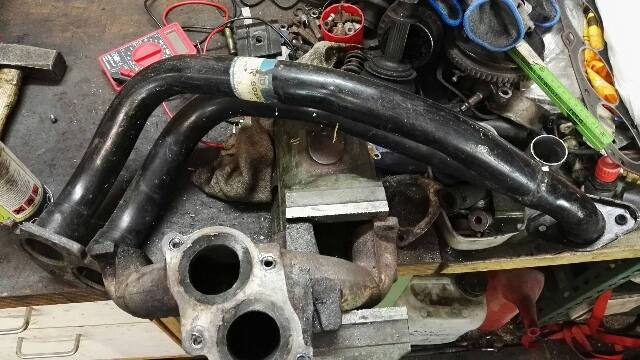

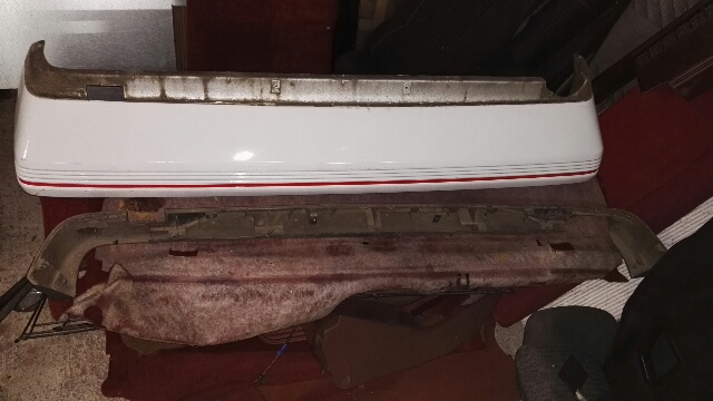

Verfasst: 20. Nov 2016, 16:05
von Balu
Paar Vorbereitungen für eine kleine Leistungskur :mrgreen:
Hat nur ein paar Helicoileinsätze gebraucht.
Die GSI Ansätze gehen mit etwas Gefühl super ab.
Also kann man auch defekte Stoßstangen bedenkenlos günstig einkaufen :)
