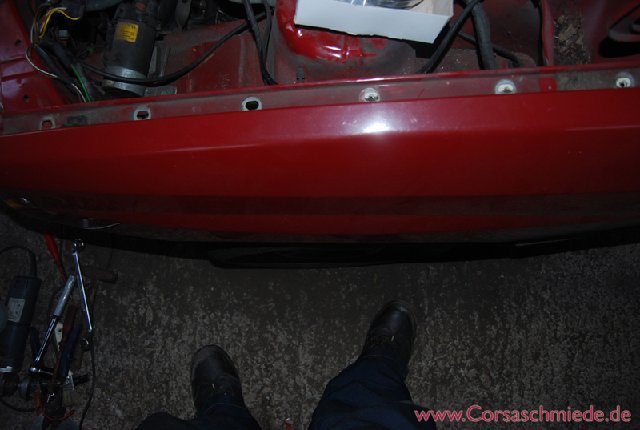

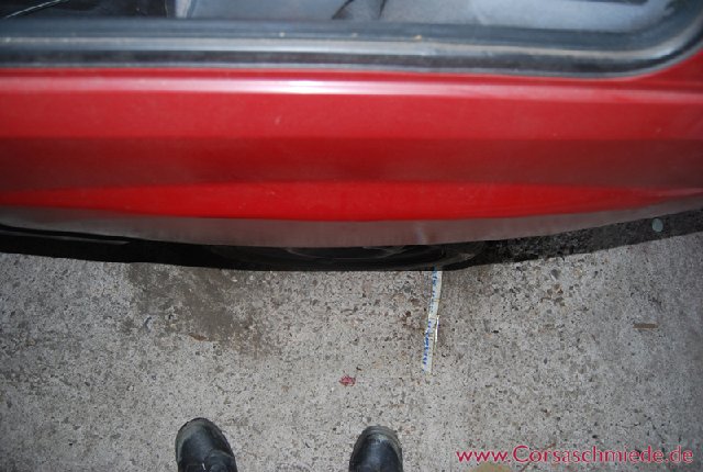

so gibt ma wieder was neues... nach dem ich immernoch auf ein Blechteil warte und somit vorne noch nichts machen kann, habe ich jetzt Spurplatten (10mm rundrum) und nochma nen Satz von den Stahlfelgen aber mit 175/50er Reifen druff bekommen.
Leider habe ich gemerkt, dass die 10mm nicht reichen, weder vorne noch hinten.
Vorne hab ich jetzt tesweise mal, da der Reifen am Gewindefederbein scheuerte, eine 10 mm Platte und eine 5 mm Platte drauf gemacht. So sieht es jetzt aus, denke das sollte an Platz reichen, oder?
Werde mir dann denk ich mal 15 mm Spurplatten noch bestellen.
Die hintere tausche ich jetzt gegen 25mm pro Seite. Der Reifen verschwindet sonst fast ganz im Radhaus, was nicht wirklich schön ist.
- hinten...
- vorne...
Werde die Reifen aber aufjedenfall noch auf meine silbernen neuen Stahlfelgen inkl. Kappen aufziehen lassen.

Bedenke aber vorne, dass der Sturz noch eingestellt werden muss und wenn du pech hast, der Reifen wieder weiter Richtung Federbein kommt.
