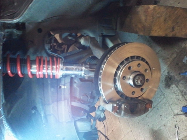

hab heute dann mal die bremse montiert. 256*24 gsi...
allerdings mit sätteln vom omega a, weil ich die noch hatte.
- 2012-04-25 17.57.32.jpg (75.54 KiB) 35671 mal betrachtet
ist schon alleine von der optik n gewaltiger unterschied zu der miniatur-serienbremse

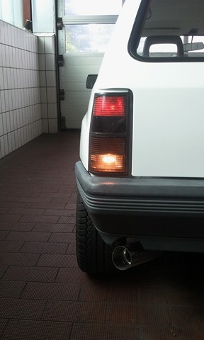

achja...
da gibts ja noch das problem mit den schwarzen fifft-rückleuchten und der nebelschlussleuchte, die mein corsa ja schon hat.
wenn man die einschaltet hat man das problrm das die leute wohl meinen man wolle rückwärts fahren.
- weiss.jpg (29.37 KiB) 35556 mal betrachtet

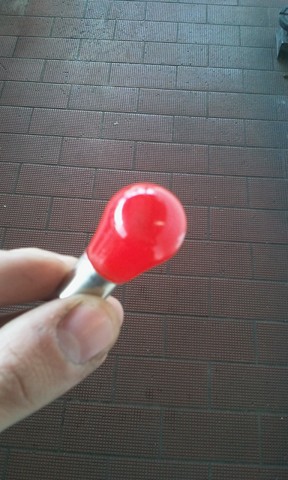

rote birnen in 21 watt gibts auch zu kaufen glaube ich. aber es geht auch einfacher. birne mit 800er papier angeraut.
dann hab ich roten lack 1:1 mit verdünnug gemischt und die birne quasi lasiert. einfach eingetaucht und danach ne halbe stunde gedreht und geschwenkt damits keine nasen gibt.
- birne.jpg (40.18 KiB) 35556 mal betrachtet

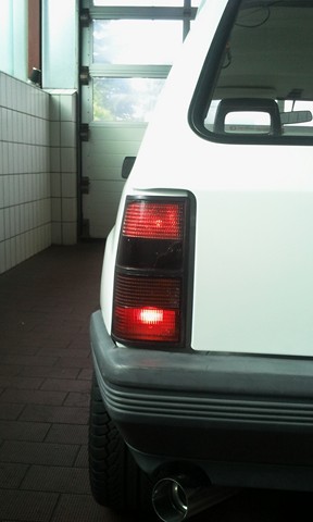

fertig eingebaut siehts dann so aus
- rot.jpg (27.07 KiB) 35556 mal betrachtet
habs dem tüv-prüfer gezeigt und ihm reicht das von der leuchtkraft her
