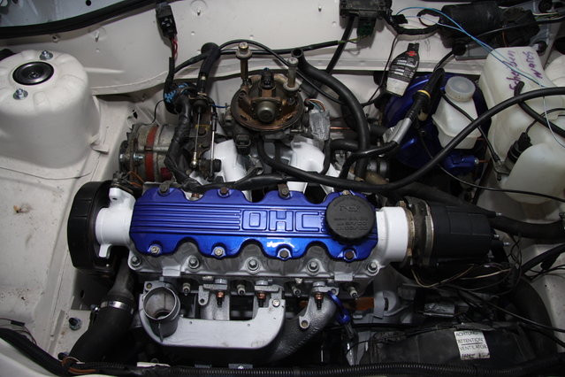

Man solls nicht glauben aber auch bei mir gings wieder weiter.
Antriebswellen sind endlich wieder drin und der AK-Filter hat auch wieder seinen Platz eingenommen. Jetzt muss ich eigentlich nurnoch die ganzen Leitungen an ihren Platz bringen und die ganzen Flüssigkeiten auffüllen und dann steht dem ersten Probelauf eigentlich nichts mehr im Weg.

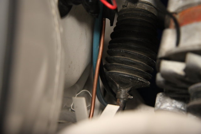

Mir ist nurnoch der Verlauf der Kraftstoffleitungen nicht ganz klar, bzw bin mir etwas Unsicher. Die Zu und Rückleitungen auf der Rechten Seite liegenmomentan noch an den Bremsleitungen an, das darf ja nicht sein...
Und dann noch die Spritleitung auf der linken, müsste Glaub die Tankentlüftung sein wenn ichs grad noch recht im Kopf hab. Bei der weiß ich gar nicht wie die hin gehört, Die müsste doch eigentlich zum AK-Filter oder?!
Wenn da noch jemand Bilder oder Tipps hat wär ich dankbar.
- Benzinleitungen die mit den Bremsleitungen kuscheln...
- C13N im aktuellen Zwischenstand.

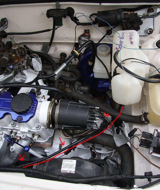

So, weitestgehend sind die meisten Leitungen an ihrem Platz. Jetzt fehlt nur noch die Tankentlüftung zum AK-Filter. Da wärs jetzt echt super, wenn mir da mal jemand ein passendes Bild zukommen lassen könnte. Komm da noch nicht so ganz dahinter wie ich das legen soll. entweder ist die Letung zu lange oder liegt an der Antriebswelle an oder läuft irgendwie falsch.
AM AK-Filter ist es das, was unter dem Längsträger durch die Getriebehalterung geht.
Die Leitung zur AK-Entlüftung (Die, die unten aus dem AK-Filter raus führt) wird ja offen gelassen?!
Sieht ja fast so aus, als würd ich dieses Jahr wirklich noch fertig werden^^
Und noch eins: An der Einspritzanlage sind auf der hinterseite noch zwei Nippel. Der obere wird ja mit dem Ding hinten an der Spritzwand verbunden. Aber wozu ist der untere? Im "Jetzt helf ich mir selbst" wird auf alle Anschlüsse bis auf die zwei eingegangen.

von Rufus81
Ich bin dann mal wieder so frei.
Die AK Entlüftung bleibt offen. Da ging bei mir wie gesagt ein Stück Schlauch auf direktem Weg in den vorderen Querträger und endete darin. Durch das große Loch ganz links an der Unterseite.

Ok, Danke mal. Da hab ich dann irgendwie wohl nen Wurm drin... Bei mir reicht die Kunsstoffleitung ewig weit in den Motorraum...Das muss ich mir dann wohl nochmal genauer anschauen.
Übrigens: Bremsflüssigkeit und Öl haben mittlerweile auch ihren Dienst aufgenommen. Jetzt muss ich nur noch ein neues Massekabel fürs Getriebe besorgen und noch drei weitere Kabel anschließen. Wenn ich dann das alles schön mit Kabelbindern fixiert hab, kann der Luffi wieder an seinen Platz und mit ner neuen Batterie sollte dann der erste (ernüchternde?) Probelauf drin sein.
- ewig lange Tankentlüftung...
Re: Chilis scharfe Schleuder
Verfasst: 28. Mai 2014, 22:09
von SaaD
welche leitung ist das? Die auf der fahrerseite am tank ist? Falls ja, sollte die nicht zum aktivkohlefilter gehn??
Die ging bei mir hinterm dom durch das kleine loch durch.
Oder liege ich da grad falsch??
