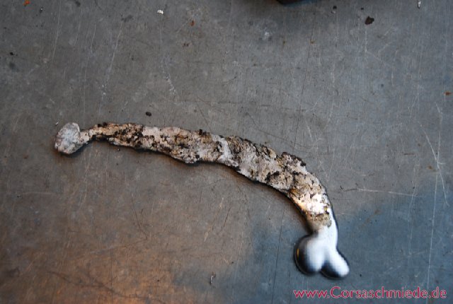

Sebastians (Drecksack75) zusammengeschmolzene Zinnreste :D
