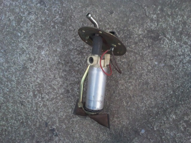

zum umbau auf GSI-maschine (und 2-liter natürlich auch) gehört ja nunmal auch die passende spritversorgung. man kan ja hingehen und auf die originale GSI-spritversorgung umbauen. dazu braucht man dann allerdings neben der aussenliegenden pumpe auch noch nen gsi-tank... mittlerweile etwas schwierig geworden da was passendes zu finden. man braucht halt 3 bar spritdruck für gsi oder 2 liter maschinen, das schaffen die standard-pumpen von corsas mit normaler single-point-einspritzung nicht.
viele hier haben den anderen weg gewählt und die vorhandene innentankpumpe durch eine mit mehr druck ausgetauscht. so hab ichs auch gemacht.
ich habe eine pumpe von einem astra f mit 1,8 16v 115 PS maschine genommen weil die grad umsonst verfügbar war. man kann soweit ich weiss JEDE opel innentankpumpe von einem fahrzeug nehmen das min 3 bar spritdruck benötigt. das wäre dann quasi jeder 16V vom Corsa bis Omega, oder sogar von nem 6-zylinder.. halt von jedem motor der mehr als eine einspritzdüse hat. die pumpen sind da alle gleich...
angefangen hab ich damit:
- Vorher.jpg (96.55 KiB) 26117 mal betrachtet

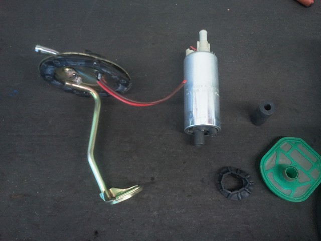

standard tankverschluss vom corsa mit c14nz. unten an der pumpe ist hier das filtersieb als so eine art säckchen gemacht. das muss weg. dann kann man die pumpe aus dem halter rausfriemeln. unter der pumpe ist noch eine gummiunterlage und oben zwischen deckel und pumpe ein kurzer, dicker schlauch. den schlauch kann man, sofern er nicht porös ist, weiter verwenden. die gummiunterlage passte bei mir nacher nicht mehr.
- zerlegt.jpg (51.99 KiB) 26117 mal betrachtet
so sieht der halter dann ohne pumpe aus. die stromversorgung ist bei der originalpumpe mit so einer art stecker angeschraubt. bei der grossen pumpe (rechts im bild) sind die kabel angelötet, deshalb stecker abschneiden.

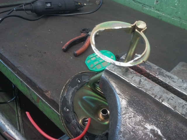

muss der halter für die grosse pumpe etwas bearbeitet werden. von der runden aufnahme unten habe ich mit einem dremel auf einer seite material abgeschliffen. einmal ein stück von dem rand der nach unten weggeht und zur versteifung des blechs dient. dann hab ich das loch im blech selber noch etwas vergrössert.
- ausschneiden.jpg (77.05 KiB) 26116 mal betrachtet
wenn man die grosse pumpe vorher in den halter steckt sieht man eig schon wo es kneift. den ausschnitt am besten soweit vergrössern das man das sieb unten komplett draufschieben kann und nichts iwo scheuert. die pumpe passt vom durchmesser genau in das blech.

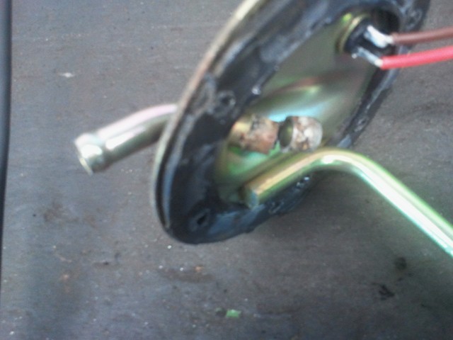

danach muss oben innen am deckel der anschluss noch etwa 7-8mm gekürzt werden weil sonst die pumpe nicht drunter passt.
- kürzen.jpg (53.2 KiB) 26116 mal betrachtet
man sollte aber soviel stehen lassen das man den schlauch noch weit genug drauf schieben kann.

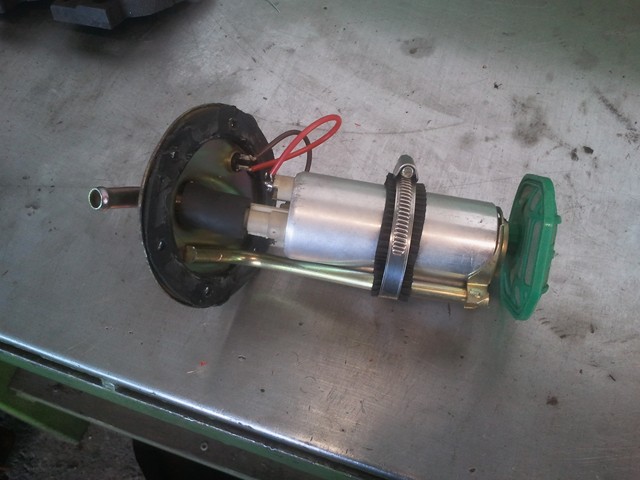

dann alles zusammenbauen. pumpe in den halter stecken und den schlauch zwischen pumpe und deckel machen. bei mir war zwischen dem stutzen an der pumpe und dem am deckel noch ca. 5mm luft. unten dann das sieb drauf stecken. drauf achten das das sieb ganz drauf geht, wär blöd wenn das nacher im tank abfällt.
- fertig.jpg (64.09 KiB) 26116 mal betrachtet
dann wirds nochmal fummelig beim anlöten der kabel. man könnte theoretisch auch kabelschuhe nehmen aber das war mir iwie zu unsicher.
ich hab dann noch zusätzlich um die pumpe und den halter eine schlauchschelle mit gummiunterlage gemacht weil die pumpe etwas wackelig im halter hing. weiss nicht ob das unbedingt notwendig ist aber mir gefiel das iwie besser.

Also wenn Du die große Pumpe so verbauen willst wie es auf dem letzten Foto ausschaut wird das nix
Da ist dieser schwarze moosgummiartige Verbindungsschlauch zwischen Pumpe und Deckel zu sehen, der serienmßig die kleine Pumpe mit dem Deckel verbindet. Und genau da liegt der Fehler!
Bei 3bar Benzindruck sprüht der Sprit da überall raus, das Moosgummischlaüchlein hält den Druck nicht!! Da muss ein Stück Benzinschlauch samt 2 Schlauchschellen hin!
Verfasst: 26. Mär 2013, 20:41
von ravel1er
da hat Mr. Smith recht selbst mit schellen und den moos gummi schlauch wird das nix weil die schellen den schlauch zu sehr zerqueschen
das beste is ein DOPPEL wandigen spritt schlauch nehmen und wirklich hochwertige schellen, es wer schaden wen dein kleiner irgendwan nicht mehr läuft und du suchst wie blöde den fehler
haben schön viele hinter sich das problem ich kenn aus mein bekannten kreis 4 leute die das problem hatten
